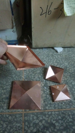

  谁能帮我看看这产品的模具怎么开把?   产品打出来怎么起皱啊啊 。。 主要就是那四条筋那打不好。。。帮帮忙啊   QQ:82177624     手机  18006843062

做拉伸,然后飞边

我看你这款产品能否和客户沟通,四个拐角处做点逃料,变拉深为折弯,当然四个直边拐角处可保留一点高度是拉深位,这样拐角处就不会有太多料多余而起皱
