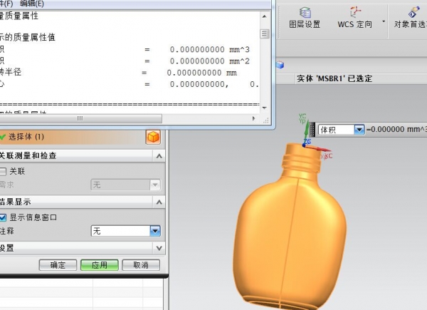

IGS格式的图导入UG之后,计算的体积质量之类的都是0  密度什么的都设好了  检查了很久 确实是实体,用实体拉伸也可以切
请老师们帮忙看看,把三维图也上传了,就是一个玻璃瓶子,密度是2.5

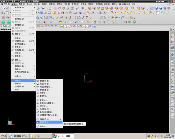

要先改密度,再计算
