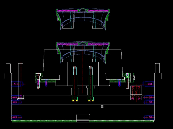

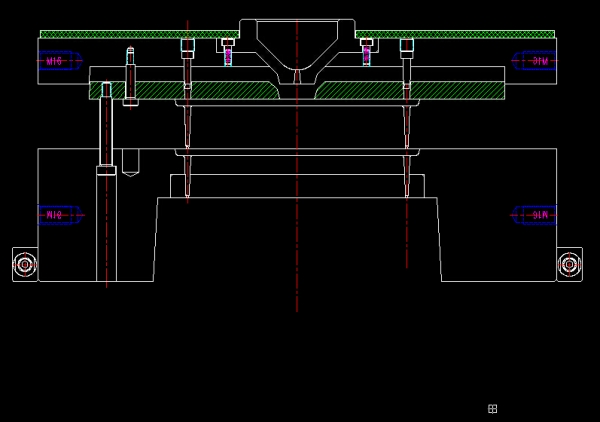

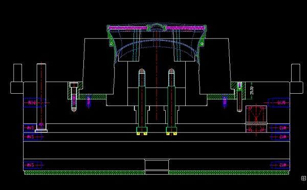

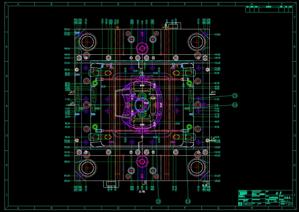

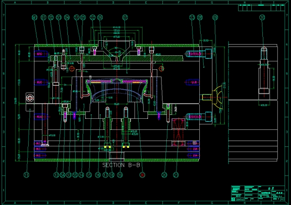

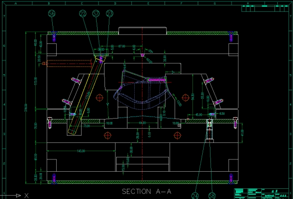

本帖最后由 杨师傅 于 2015-5-19 17:52 编辑 优胜陈国华老师根据多年设计经验,精选60套有代表性的模具:包括哈夫行位,爆炸行位,二次顶出,圆弧抽芯,双色模,包胶模,螺纹抽芯,大身,汽车模….., 对每套模的开模原理,设计注意事项有详细的解说,不是单纯的传资料,每周5套,天天有新模,敬请各位网友期待! 开模原理:分成三次开模 第1次:哈夫行位开模把外扣脱开 第2次:用推出块把镶块同产品一起顶出去 第3次:手动拿出面罩 设计注意事项 第一:哈夫行位的设计方法: 第二:手动脱内环扣的做法 第三:内镶式流道板的做法
查看: 14601|回复: 114
[原创教程] 陈老师经典模具结构讲解60例之3----潜水员用面罩的特别脱...
发表于 2015-4-14 20:52:55 | 显示全部楼层 |阅读模式

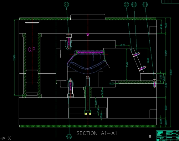

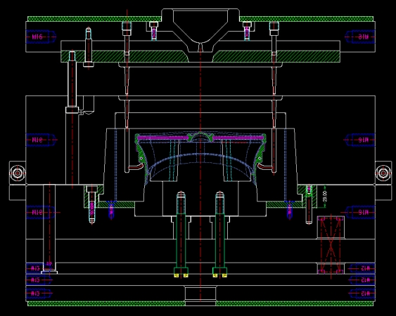

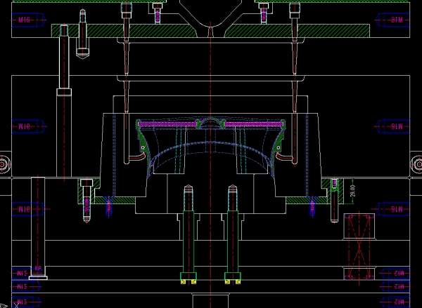

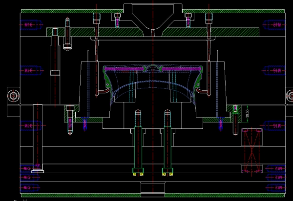

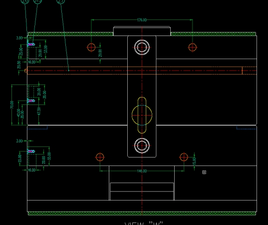

[/attach]优胜陈国华老师根据多年设计经验,精选60套有代表性的模具:包括哈夫行位,爆炸行位,二次顶出,圆弧抽芯,双色模,包胶模,螺纹抽芯,大身,汽车模…..,
开模原理:分成三次开模
                第1次:哈夫行位开模把外扣脱开
                第2次:用推出块把镶块同产品一起顶出去
                第3次:手动拿出面罩
设计注意事项
第一:哈夫行位的设计方法:
第二:手动脱内环扣的做法
第三:内镶式流道板的做法
