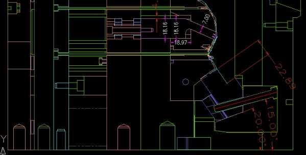

本帖最后由 杨师傅 于 2015-4-15 08:12 编辑 请问,后模一个倒扣形状与xy平面成45°角。能不能用一般的斜槽结构出模。还是需要油缸斜着开模。还有就是一般斜槽结构适用多大倒扣角度出模。谢谢各位啦

后模有个倒扣角度怎么分型 图88229
 楼主| 发表于 2015-4-15 21:50:31 来自手机 | 显示全部楼层
谢谢史老师。不过后模那个倒扣机构没看明白。谢谢指点
 楼主| 发表于 2015-4-15 21:53:44 来自手机 | 显示全部楼层
还有就是,这些机构对倒扣角度有没有限制呢,会不会对有些倒扣角度不适用呢?

后模有个倒扣角度怎么分型 图88327
在B板下面再加一块板把底坐锁在底板上,开模时底板和B板要先开,而胶开倒扣
点评
史老师我想了解下,你刚刚给我回复的那个slide body的斜面角度是多大呢?如果角度与z方向大于45°可以开模吗?  发表于 2015-4-16 17:54
谢谢史老师,慢慢消化中  发表于 2015-4-16 17:49
