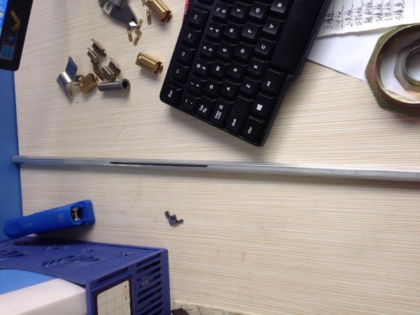

[五金模具] 哪位高手指点一下这个六边型材冲孔模怎么设计?

此产品为伞轴!求哪位高手给帮忙指点指点,兄弟谢谢各位了;急!
发表于 2015-4-14 17:07:31 | 显示全部楼层
直接象冲孔模一样,只是冲的深度控制到管内径的一半的样子,肯定只能是单冲的,再废料从两头倒出来应该可行

 楼主| 发表于 2015-4-14 18:50:12 | 显示全部楼层
谢谢陈老师指点{:soso_e181:},我先做个简易模试试
