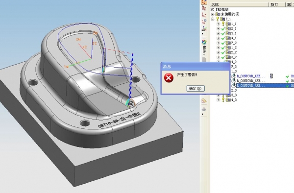

清根里面的由外向内或者是由内向外变化为什么老是出现警告,怎么样避免

把中间凸台最大外围投影到上空作为修剪边界。

还是不行,清角用由外向内变化会出现警告,用先陡或后陡的话就 没事,但会过切,我就郁闷了

那就不要用了,用PIM很好用
