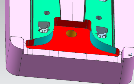

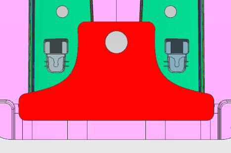

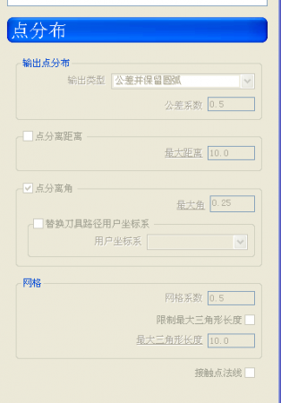

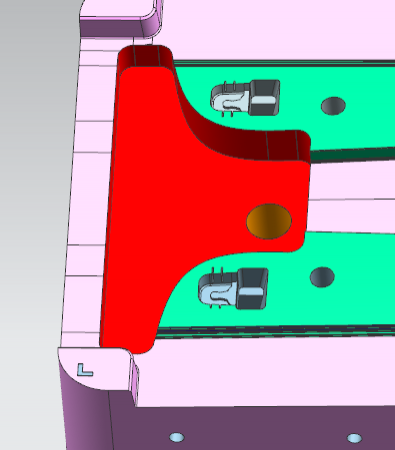

QQ截图20150413162358.png QQ截图20150413162409.png QQ截图20150413162443.png QQ截图20150413162451.png 红色区域机床上走出来圆弧面(蓝色的面)是一刃一刃的    不光滑的   直面(红色的面)是光滑的  机床问题 还是我软件没有设置好    老版本的Cimit13直面和圆弧面铣出来是光滑的    PM铣出来出现这样的情况    这个与点分布是不是有关系? 请老师帮忙分析解决 QQ截图20150413162921.png

如果这区域是直身面用二维曲线轮廓,是角度斜面用等高精加工。是什么情况?点分布一般默认即可,先说清楚再分析。
