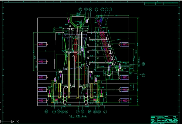

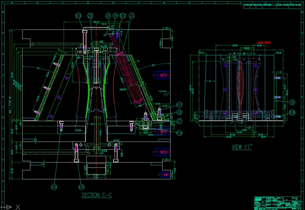

第一套.4面胶杯的大水口模
开模原理:分成两次开模
                第1次:A,B板开模,拉杆拉紧推出板在开模力的作用下,A板与推出板打开,此时胶杯行位在倒勾的拉力和自身弹簧的弹力作用下,沿斜槽下滑,同时侧向脱扣,
               第2次:推板推出,拉杆把整个S板(推出板)连同产品、内模、行位同时顶出,由于桶内的呵(镶件)与B板锁紧,同时被抽出,
              S板推出的同时,扣机把顶针拉出28,把潜水口顶出镶件,整个开模完成
设计注意事项
   第一:胶胶行位的设计
   第二:抽呵的大水口料顶出扣机的用法
