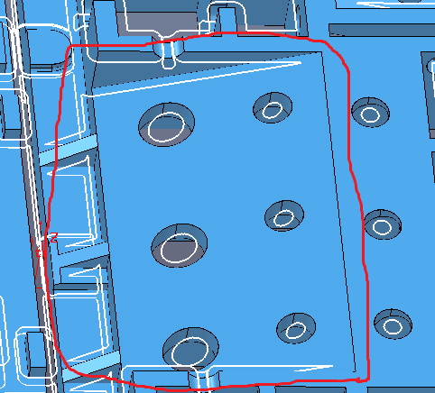

如题,由于经常用到浅滩边界,但是系统生成的边界总感觉不理想,如果是生成边界后再编辑的话,太耗费时间,(PS:大部分做的是汽车覆盖件的消失模)如图:
现在的边界顶部(也就是平坦区)和斜面的边界是在一起的,如何能让PM生成的边界 顶部和斜面分开呢

你这是要做哪个工序啊?通常平坦面和陡峭面的边界都用已选曲面边界分开做,浅滩边界应该是在某个区域内平坦面和陡峭面连在一起,造成加工不方便的时候才用。

就是做的 汽车模具 的消失模 就是铣泡沫  一般都是一刀切的  所以考虑的没有铸铁加工的那么多 一般用个浅滩边界就行的 ,如果用以选取面做的话 ,很麻烦! 很大一块泡沫,面太多了。所以我的做法是把浅滩的角度设大一点,一般我设置75度,这样基本上就都能跑到了,然后看一下哪里没有加工到,然后做个接触点边界之类的就补个刀就行了,现在就是用浅滩边界,然后出现上面的问题了!

边界三维偏置扩大0·5-3,然后再缩回来
