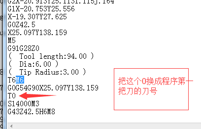

[后处理] 请老师帮忙改下后处理,最后叫刀,刀号为第一把刀
发表于 2015-4-6 09:41:06 | 显示全部楼层 |阅读模式
33.png [attach]87726请老师帮忙改下,我要一条程序里面,换完最后一把刀后,刀库备好程序里面的第一把刀.谢谢。若能把一条程序里面用到的刀具信息及对应的刀号在程序头里列出来,那更好
换刀备刀.rar
3.76 KB, 下载次数: 66
发表于 2015-4-6 13:18:30 | 显示全部楼层
没时间修改,直接给你个好了,我自己做的FANUC 三轴的,一直在用的。

 楼主| 发表于 2015-4-6 18:16:01 | 显示全部楼层
错了,楼上的朋友的是ug的
发表于 2015-4-6 20:20:47 | 显示全部楼层
OPT是UG格式吗?UG的是PUI格式,OK?
