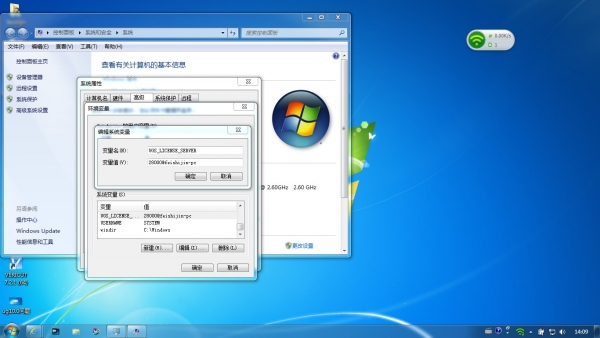

win7专业版系统,我刚过年春节的时候10.0安装可以过,没有出现这样的问题;等我再次重装系统时就出现这样的情况了,请各路大神指点呵!
9.0和8.0能启动
9.0和8.0能启动
许可证是10.0的
许可证是10.0的
许可证是启动的
许可证是启动的
启动时出现的问题
启动时出现的问题

UG8.0、UG9.0和UG10.0是共用许可证,不能重复安装。卸载UG许可证,用优胜许可证一键安装试试
