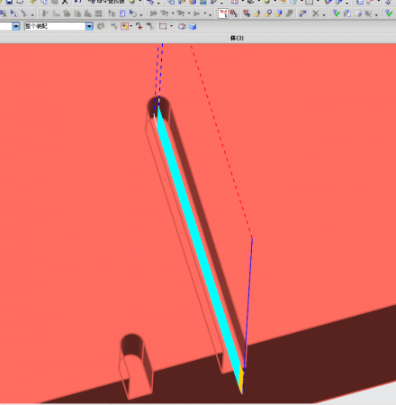

铣槽的时候,我用的曲线点驱动,进刀没问题,但是退刀我都试了,老是最后一刀提刀过切,该怎么解决,谢谢大家了

进刀封闭选螺旋,开放选线性,退刀选抬刀,就好了,你试试。

好的,麻烦您了
