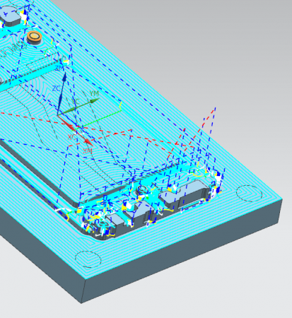

我二次开粗的时候选择IPW。最小移除材料 @O6J)@(3H%6%BWRYUJOX4SC.png 设置了,第一把大刀没有留余量,二次开粗的时候为什么会铣面

如果是剩余铣就要限定范围做边界,只限定要加工的,不然会产生很多废刀路。

谢谢了,
