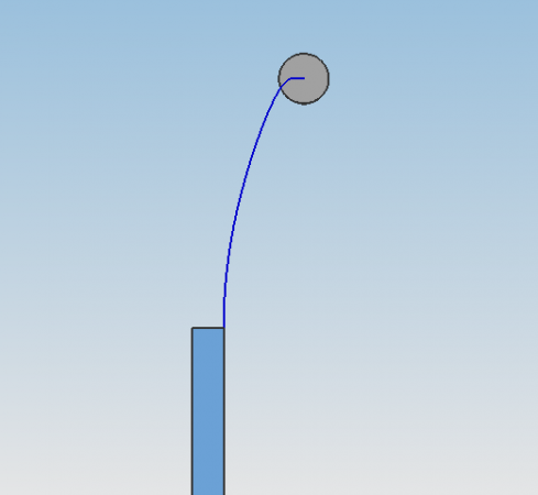

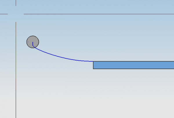

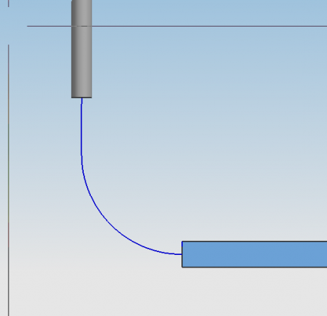

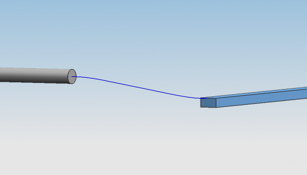

哪位老师可以赐教下,此方管与圆管如何光顺的对接上 方管与圆管不在一平面!UG内的已扫掠 可以吗? 3.png 1.png 2.png 4.png 22.zip (55.94 KB, 下载次数: 232)

方管要有圆角才接的顺

延引导线扫略。

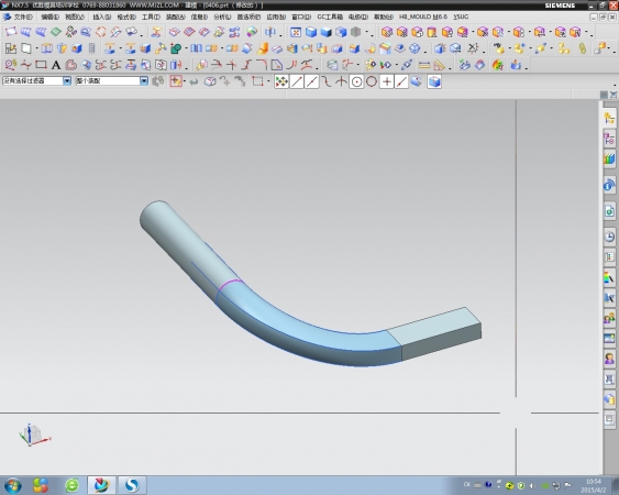

连好线用网格做的

优胜周平 发表于 2015-4-6 19:52
连好线用网格做的
这个方法不错 谢谢 老师!请问老师分模面方管的顶面到圆管的中心分模线怎么做啊

你看到不是做得很好吗?做线桥接啊!

老师我用线桥接的分模线不在弯管的中心 这样没法加工啊 老师能做条分模线在上面看看吗?
