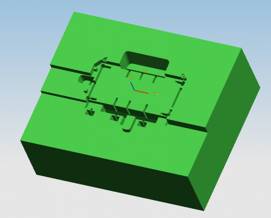

[模具综合] 各位大师,这个产品怎样分模比较合理
发表于 2015-4-2 17:20:06 | 显示全部楼层 |阅读模式
如有可能帮忙出个图看看,谢谢各位大师了。
001.rar
204.54 KB, 下载次数: 194
哈哈
发表于 2015-4-3 14:40:08 | 显示全部楼层
是这个产品吗?
各位大师,这个产品怎样分模比较合理 图87650
 楼主| 发表于 2015-4-4 09:32:28 | 显示全部楼层
是这个产品,谢谢老师帮忙

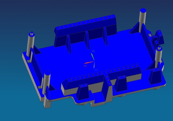

发表于 2015-4-6 17:27:45 | 显示全部楼层
今天找了个学员帮忙分了下,
各位大师,这个产品怎样分模比较合理 图87731
发表于 2015-4-6 17:29:44 | 显示全部楼层
这是3D

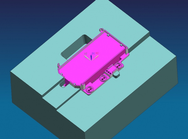

老师好,图我看到了,请问下这个是在后模吗?如是这样的话会不会粘前模呢
各位大师,这个产品怎样分模比较合理 图87797

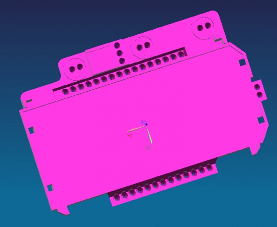

发表于 2015-4-9 08:42:00 | 显示全部楼层
各位大师,这个产品怎样分模比较合理 图87825
各位大师,这个产品怎样分模比较合理 图87826
这个是前后模的图片,前模虽然看起来也孔比较多,但斜度比较大,,后模的骨位也不少,而且有很多直升面,分模时,可以做少点拔模斜度,另外在加工时可以把前模省的光点
