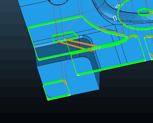

QQ图片20150401143614.png 这个开放式,选了边界  刀在里面进刀导致顶刀。  选了边界。  能使刀从外面进吗?外面进刀应该不会有顶刀现象吧?

换小点的刀

可考虑用等高加工,选比上把刀半径大的刀。如果一定要用区域清楚的话,采用平刀单独加工虎口。
