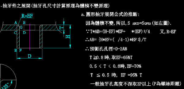

在板材上,用冲压的方式,冲锥形成沉孔的方法和计算

]你表达的应该是抽芽的计算方法: 抽孔的方法.png
