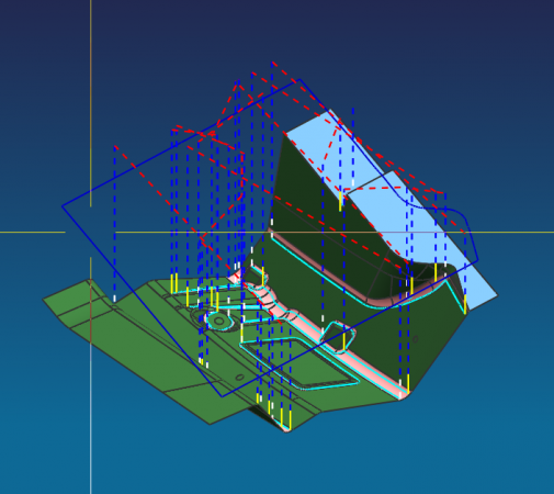

如图1,所示,为了减少钳工工作量,方便加工完后所有R角过切0.3mm,所以在做加工数据的时候,我就把所有需要请根的R角的面往Z-方向降了

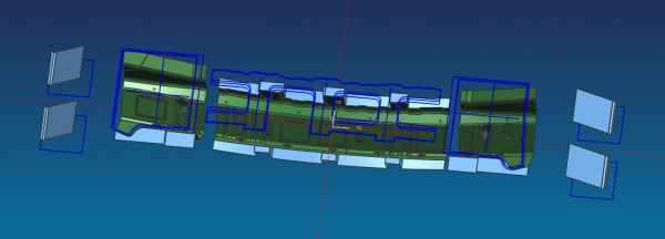

0.3mm,从而达到R角部位清根过切0.3mm的目的,可是这样一来到小刀清角的时候,很大的R角本该不应加工的地方,降0.3mm的R角面与原来
面之间的间隙里都会存在有道路(图2),所以小刀清角很浪费时间,而且加工出来会有两条痕迹,求高人指点

R角逼空就是这样的 在PM里面手动删掉一条就可以了 或者算上一把刀具 就是一条刀路  后面直接走多笔就可以了

试试用边界限定范围,把不加工的地方做投影曲线。

恩,手动删掉是可以,就是麻烦了点,全部多笔是不是有点浪费时间

编程时候可以选区域
