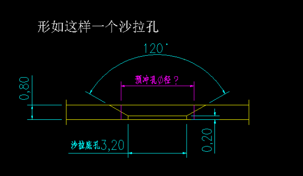

 楼主| 发表于 2015-3-28 13:31:56 | 显示全部楼层

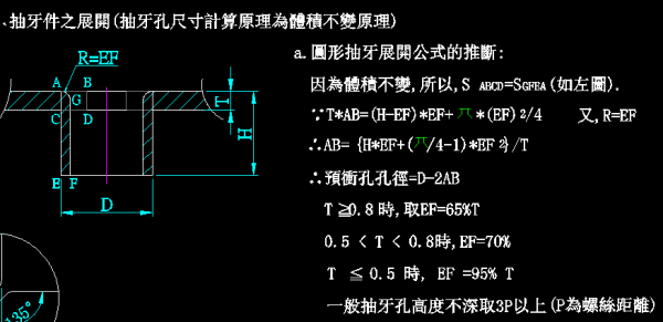

是在板材上用冲压的方式冲沉头孔计算和方法
昨天下雹子了
发表于 2015-3-30 17:16:49 | 显示全部楼层

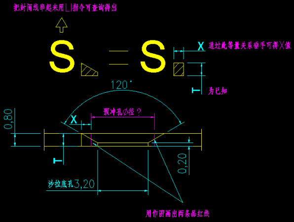

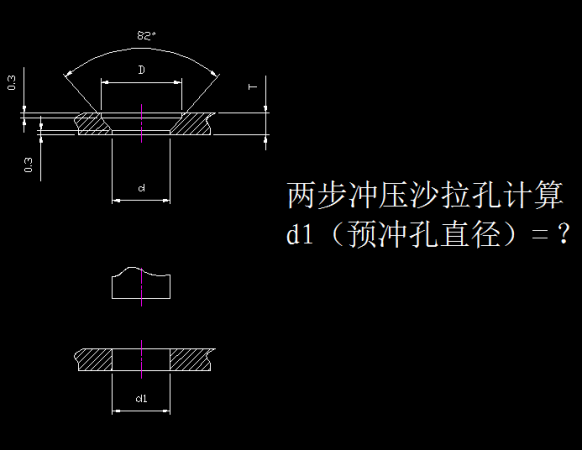

发表于 2015-4-2 20:58:31 | 显示全部楼层
GOOD GOOD GOOD
发表于 2015-4-2 20:59:22 | 显示全部楼层
完全就说打沙拉就可以了
