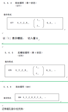

有求一份兄弟机的UG后处理,,有如下要求:
支持G77,G78攻牙,镗孔,,半径补偿功能,符合兄弟机的程序格式(无%开头,结尾)
 楼主| 发表于 2015-3-27 10:46:59 | 显示全部楼层
附上图片
有求一份兄弟机的UG后处理? 图87222
 楼主| 发表于 2015-3-27 11:27:00 | 显示全部楼层
有求一份兄弟机的UG后处理? 图87223

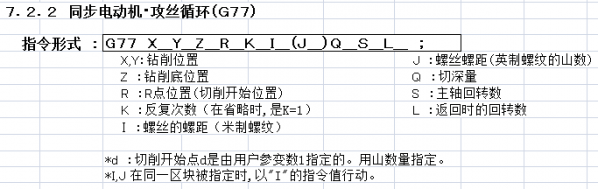

 楼主| 发表于 2015-3-28 09:13:37 | 显示全部楼层
攻牙格式还是不对
有求一份兄弟机的UG后处理? 图87321
 楼主| 发表于 2015-3-28 09:16:18 | 显示全部楼层
标准的格式
有求一份兄弟机的UG后处理? 图87322
