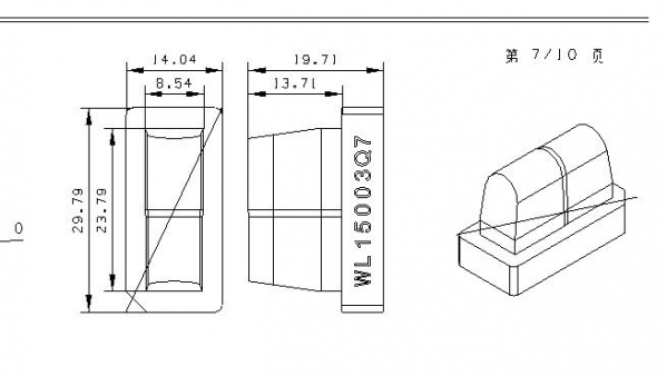

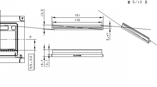

在出火花机图纸的时候,铜公图纸那里显示有对角线,怎么让它不要显示对角线,在那里改,谢谢我用的是优胜的外挂,我的软件是UG8.5 系统是XP32位的,谢谢大师们帮忙解决

 楼主| 发表于 2015-3-27 11:29:39 | 显示全部楼层
像这样显示的线在铜公图纸那里就很难看了

 楼主| 发表于 2015-3-27 11:31:02 | 显示全部楼层
所以我想请大师帮忙解决一下   在模具那里显示,但是在铜公那里就不要显示有没有方法啊,谢谢

发表于 2015-3-28 20:27:12 | 显示全部楼层
生成图纸之后,所有图层的线移动到不显示的图层即可
