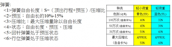

斜弹块弹簧长度怎么计算,求帮忙

发表于 2015-4-1 09:54:57 | 显示全部楼层
模具中,顶针板弹簧是用得最多的弹簧,当然还有行位限位弹簧,斜弹上面的弹簧等。那么,在选用弹簧时该如何计算其长度,又该如何选用呢?
那我们首先来看一下弹簧的选用。
根据其外形分类,弹簧主要分为圆线螺旋弹簧和扁线螺旋弹簧。
  圆线螺旋弹簧,其截面形状为圆形,扁线螺旋弹簧其截面形状为方形,模具中用得最多的是扁线螺旋弹簧,在设计时,需要考虑弹簧的安装空间,载荷,和弹簧的使用寿命等。
  根据颜色分类:常用的弹簧颜色分为黄色,蓝色,红色,这几种是用得较多的。而橙色,白色,浅蓝色,绿色,棕色用得相对较少。弹簧颜色不同,其载荷就不同。
黄色    轻小载荷
     蓝色    轻载荷
     红色    中载荷
     绿色    重载荷
     棕色    超重载荷
我们就以蓝弹为例来讲解一下弹簧的参数计算。
压缩比=(行程+预压量)/弹簧长度
由这个公式中我们常使用的数据如下:
  压缩比:蓝弹的压缩比为32%~40%,意思是最大压缩比只能取40%。这个数值我们就在这个范围内确定。超过极限压缩比,弹簧容易损坏,失效。
行程:指滑块或顶针板的活动距离。这个值也是可以定下来的。
预压量,一般取弹簧总长的10%。不过这个也不是那么绝对的,我们很多时候使用的取值范围为5-20mm之间。
知道了这三个数据,弹簧的长度就可以计算了。
假设模具的顶出行程为:40mm
那么我们该用多长的弹簧呢?
弹簧长度=(行程+预压量)/压缩比=(40+10)/0.35≈140mm
但是,我们对照标准件上可以看到,是没有140的弹簧的,只有125和150两种长度规格。那么,这时候该怎么办呢?
  没有的话,我们就适当的调整一下压缩比。140mm跟150最近,如果在空间允许的情况下,我们可以选择150mm的。不允许的话就两种方法,要么做小,要么就自已切。要多长就切多长。一般来说,顶针板弹簧很少去切。买个标准的,又漂亮,又省事,多好。
如果我们选择150mm的弹簧,那这个该调整到多少呢?
150mm,预压量我们取到15mm。
压缩比=(40+15)/150≈0.36。当然0.36在32%~40%之间,这个完全可以。
