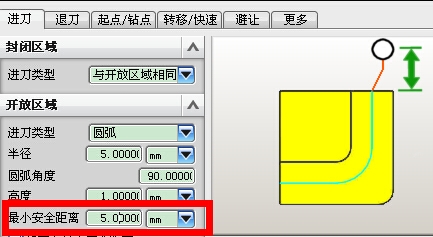

如图“最小安全距离” 什么时候表示从刀具中心到工件的距离?什么时候表示从刀具边缘刀工件的距离?  看着参数的示意图表示的是从刀具中心到工件的距离

发表于 2015-3-23 08:57:07 | 显示全部楼层
这个是表示在加工是G0状态下,刀具离工件边缘那一段刀路,设1MM就好了。

 楼主| 发表于 2015-3-23 10:51:59 | 显示全部楼层
我记得UG4.0里,用了边界的话,如果想工件外进刀,这个直要设的别刀具半径大点
