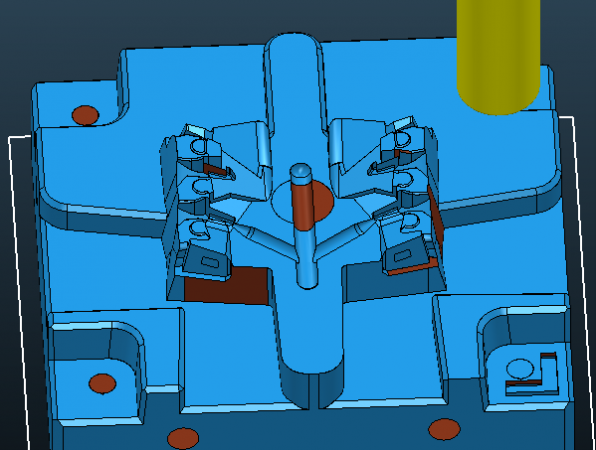

新手, 求版主帮看看。

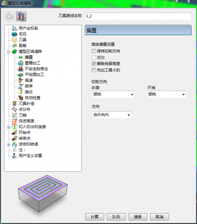

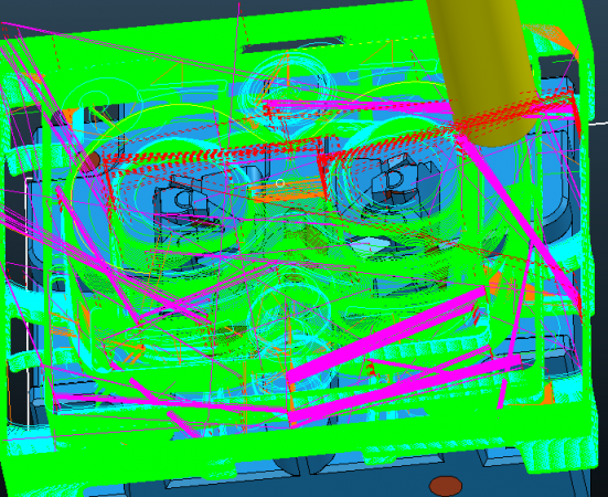

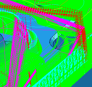

安全高度开始高度   斜向切入高度 参数改了还是一样。原因应该不是这些,就是那里2边接刀有残留,残留本来要分刀切却一刀过。再不改由外向内顺铣,高速里连接填无的情况下,真不知道什么鬼原因。
勾了删除残留高度也不行,还是留下凸台一刀过。

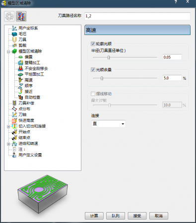

这个连接由无 改直,好像好点,不知道是不是这个原因。

你刀路连接,长短分界值给太大了。有些地方会不抬刀,直接移刀,不撞才怪。。。。
