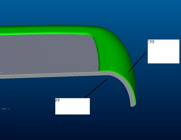

TPE与PP包胶如图示,
请教下此种产品做包胶模,要不要在硬胶产品结构上处理下,让硬胶与软胶在生产出来后贴合的更好的,品质更好点。

扣胶槽,扣胶针

要做扣胶槽,类似下面这种效果的截面

看结构做扣胶要走行位,不如只加大接触面积。
