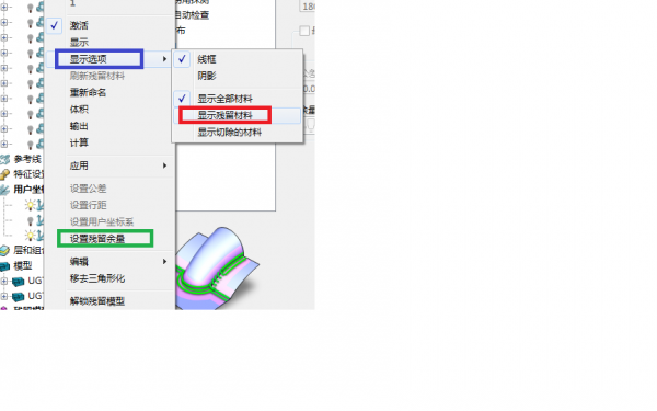

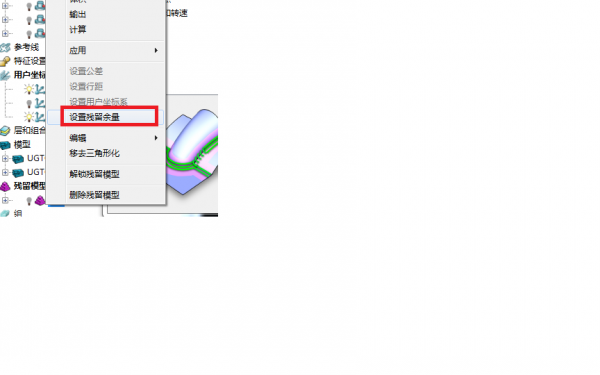

请教老师,这个残留余量怎么理解?
发表于 2015-3-16 09:39:06 | 显示全部楼层
这个残余量表示的是,当你设置为,如0.2时,残留模型所显示的将是大于0.2的余量的地方
发表于 2015-3-16 09:47:22 | 显示全部楼层
当那个值设置为多少时,所显示的残余余量会大于所设置的数值
也就是当你设置了一个数值,如0.3,残留模型的残留量,即显示残留材料将不会显示0.3以下的余量
