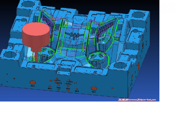

我见过他人编车灯模具清角精加工刀具几乎用到了R1,R0.5等这么小的刀具。大家知道,刀具越小就越容易断,特别是余量大且不均匀时。现在假设最小的刀具用到R0.5,那么开粗是不是一定要用到小于或者等于1MM的刀具才能保证R0.5的刀具角落余量不是太大?光刀是不是按照刀具直径从大到小的顺序使用(比如R5~R3~R2~R1~R0.5)?

开粗要开得均匀,

清角清到        R0.5肯定是由大到清到小刀,注意下刀量,R0.5一刀最多0.025,F1000.S6000.
望参考。
