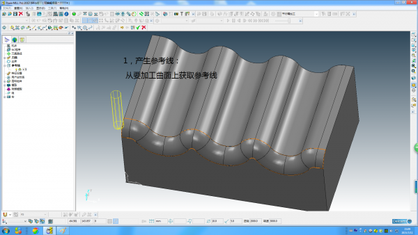

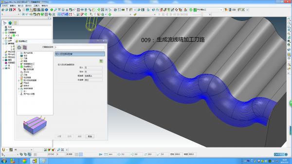

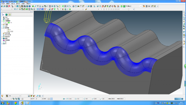

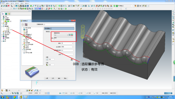

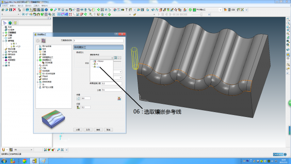

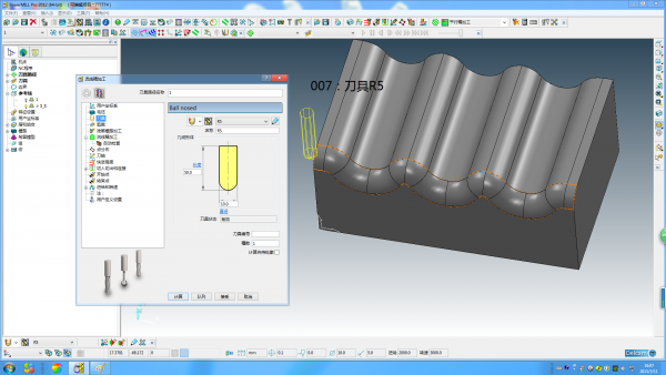

今天研究半天,才把流线铣搞出来,高手勿喷,希望对新手有用
PM2012流线精加工详细补骤 图86628
今天好凉快
 楼主| 发表于 2015-3-11 16:42:28 | 显示全部楼层
具体方法入下
更多图片 小图 大图

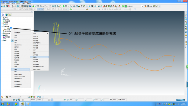

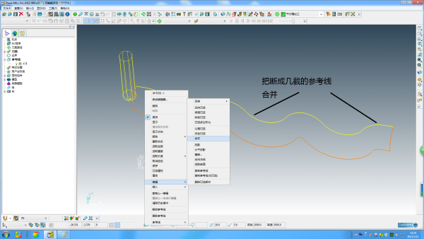

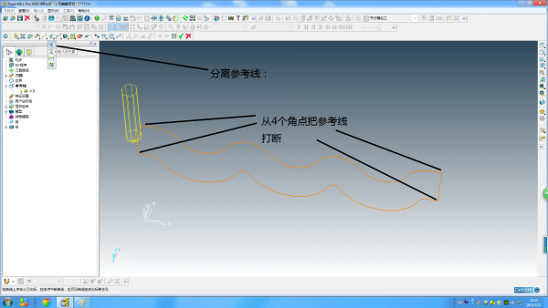

发表于 2016-1-7 08:46:11 | 显示全部楼层
1.先把所要加工的面产生参考线
2.把参考线打断(按X、Y各两条)共四条
3.打开流线加工,选择参考线按指示逐一选择即可
