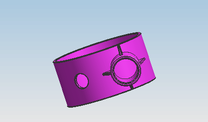

产品避厚15MM, 材料HDPE。想请教各位高手,缩水怎么放比较合理。因为避厚太厚所以担心缩水会有问题,这个产品能不能按平常的避厚1.5左右的产品一样放缩水。有没有做过类似的产品的高手。

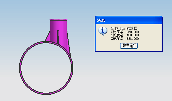

产品的壁厚15MM太厚了,我用尺子在图片上量了下,再除以实际尺寸,算的壁厚9MM,这个厚度可以接受

胶厚度不能变   只能这样子做     主要是要怎么放缩水,放多少比较合理
