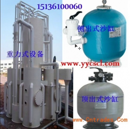

           过滤沙缸的结构顶出砂缸头相对简单,内部有制作精细的布水器,可以防止沙子从回水中流失,外部的沙缸头可以十分方便地进行过滤及反冲洗等功能的转换。沙缸头上有三个接口,分别是进水,出水,排污。三个接口均有活接相连,可以快速的安装和拆卸管道。沙缸头活接均有公制及英制两种制式,可以与不同地区的管道相匹配。经过高压处理的水进入缸体内部,经过沙层,有着细密小孔的布水器可阻挡沙子进入出水口,沙层对水中的悬浮颗粒进行隔离过滤。过滤沙缸配带有沙缸头也就是所谓的多向阀,可以方便地控制水流方向进行冲洗及反冲洗。过滤沙缸可用石英沙、活性炭甚至生化过滤材料作为过滤介质。如果滤料是生化滤料,过滤沙缸则可以充当生物过滤器使用 。
