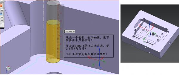

像图这么深的地方,直径小的刀具够不到,白钢刀的刃长也不够,清根时刀柄会和侧壁碰到,这里一定要清根吗?

0.8是没有关系的  因为模仁上都会倒上C角

发表于 2015-3-10 21:57:36 | 显示全部楼层
因该不用,因为模具型芯上都会有倒角的,所以关系不大!
就没有倒角的话那钳工师傅也会给倒的,所以不用也可以,但是不能太大了。
