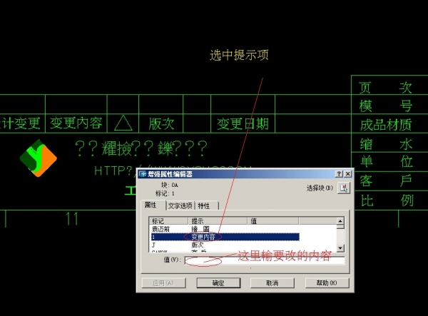

这是个属性块,双击可以进入编辑模式,只可以向空白地填写,不能改,cc

真不懂这个,我们厂里的图框双击后可修改里面的内容,如模仁,日期,模号等。但是我把它炸开后再做成块就不行了。也不知道你们是怎么做的?哪个块是用什么命令做的?
