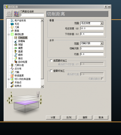

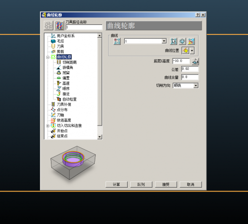

首先做一条参考线,然后选择曲线轮廓菜单。在选择参考线,编辑加工段,要做外形还是型腔,再反转测菜单调,选择改变切削方向为顺铣菜单打钩。
