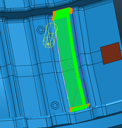

我用用户定义边界里面的“插入模型”功能,生成了如图所示的边界。然后走等高,为什么旁边的侧壁也有刀路了,                                                                                     所以先前发了这个帖子http://www.mjzl.cn/thread-326762-1-1.html,但学生愚笨,还请老师再指点指点

用户定义边界是沿Z轴方向修剪刀路。你说的效果,应做已选曲面边界
谢谢{:soso_e100:}
