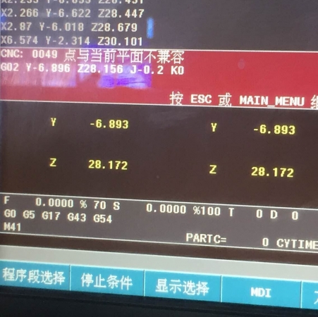

发表于 2015-2-8 16:08:13 | 显示全部楼层 |阅读模式
QQ图片20150208155959.jpg 机床面板上出现.这个什么地方需要改或设置。请高手帮忙?CNC程序(661.07K)

要设定G17 G18 G19 平面
一路顺风
发表于 2015-2-8 19:59:46 来自手机 | 显示全部楼层
G02前加G19

佳铁系统,刀路切入切出选项改为水平圆弧,慎用曲面法向圆弧!
发表于 2021-7-2 10:00:43 | 显示全部楼层
现在使用水平圆弧也是会这样,应该怎么办?
