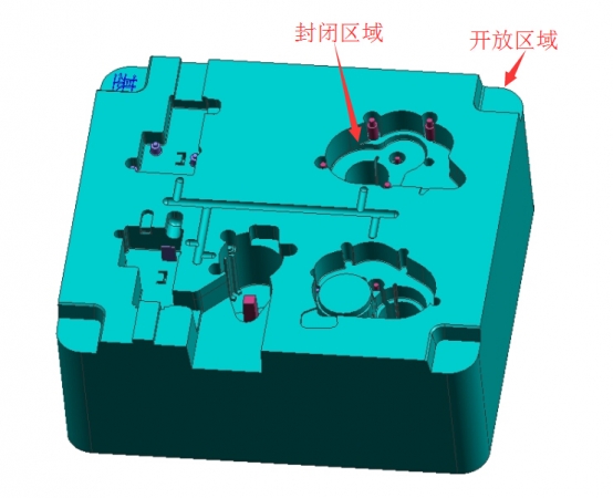

“仅从闭合区域去段”要不要勾上,有的人说要勾上,有的人说不要勾上,说勾上会撞刀,这个倒低要不要勾啊

开放区域如果从料外部下刀,刀路可以保留;开放区域如果从料内下刀,会撞刀,要移除
