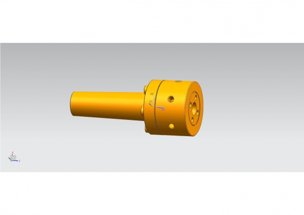

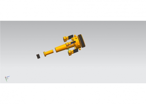

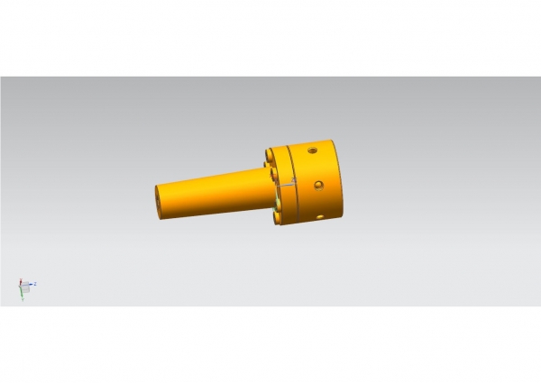

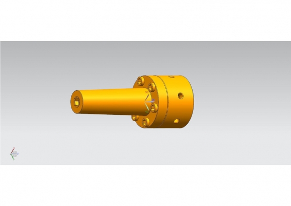

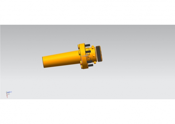

前段时间,因公司生产需要,用浮动铰刀,哥们就自己动手做了一个,比较实用。
本来打算买的,可是买的浮动铰刀刀柄很少能夹持锥柄的铰刀。
无奈之下只有自己动手了。哥们是做加工的,不玩虚的。
浮动铰刀刀柄,是装配图,拿出去就能自己做。最底端有个螺钉,里面要放一根弹簧,刀柄周围的钢珠要用弹簧压住。
最顶端的螺母下面也是要放弹簧的,这个位置放置弹簧或者碟簧看个人喜好吧,放置碟簧可以通过顶端螺母调解浮动的幅度。
做工虽然粗糙,这个主要是一个原理。希望对做加工的人有用。如果有需要的人可以找我要部件图。%E5%88%80%E6%9F%84%E9%83%A8%E4%BB%B6%E5%9B%BE(2.19M)

 楼主| 发表于 2015-2-6 17:03:51 | 显示全部楼层
浮动铰刀刀柄全部部件及装配图
