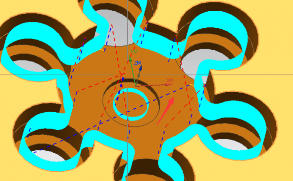

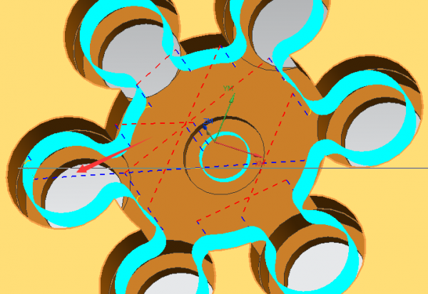

UG8.0编程内部抬刀怎么没有效果啊 和版本有关系吗?下面有图档

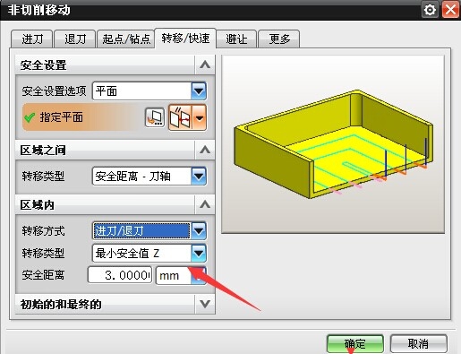

发表于 2015-2-11 11:20:28 | 显示全部楼层
你的抬刀算是少的了!因为你所说的那些抬刀都不是“区域内”,而是区域之间的抬刀,这个是正常的
