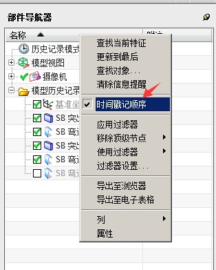

什么是抑制?被抑制后的对象怎么找回?

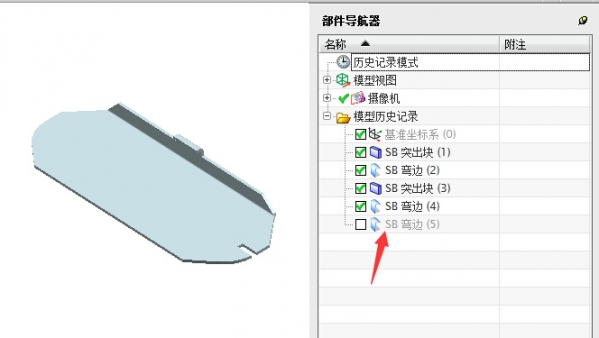

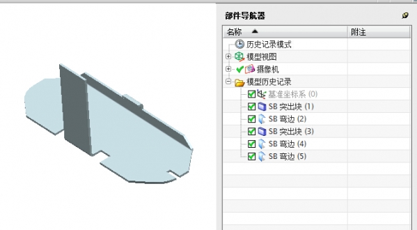

把部件导航器打开,按时间戳记显示特征步骤,前面小框可以直接抑制和取消抑制,请自己体会一下
