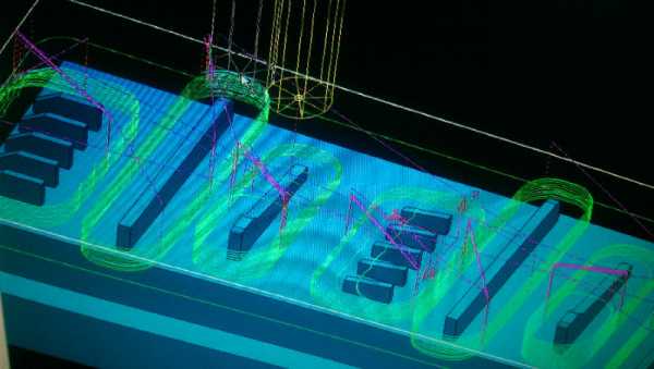

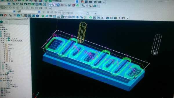

请教各位师傅,我用等高精加工做铜公粗加工,切入切除要如何设置才能减少提刀

发表于 2015-1-27 22:47:15 | 显示全部楼层
控制下刀点在同一边,重排刀路为深度优先

发表于 2015-1-30 21:27:18 | 显示全部楼层
设置为深度
优先。同时将“额外毛坯”值设置为“0”下刀设置为连接设置为“直”
发表于 2015-1-30 21:28:11 | 显示全部楼层
同时将切削方向设置为“任意”
