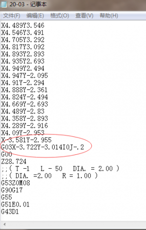

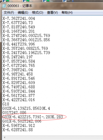

我这个后处理出来的刀路        到里面有K存在的时候  机床就会报警   单单只有I J 时不会报警   谁能帮我修改下后处理
这是不会报警的
这是不会报警的
这个有K 就报警
这个有K 就报警

这个圆弧是R输出 听说加工效果不怎么好  ~~

打开所用后处理文件,修改一下圆弧德输出即可。
