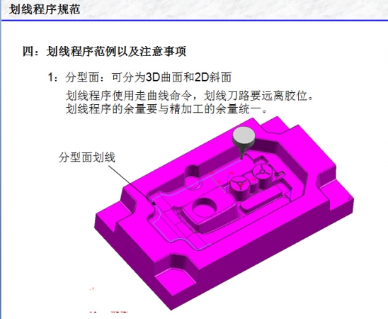

请教有经验的师傅,模具检测划线是怎么回事?

检测3D曲面或2D斜面是否加工到位,请参考这份资料
模具加工划线检测规范.rar (548.88 KB, 下载次数: 179)

谢谢老师,划线就是用刀具在上面走一刀吗?用什么刀?走多深

D10R5或D6R3球刀
