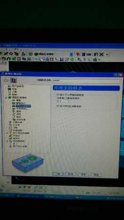

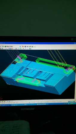

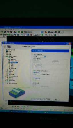

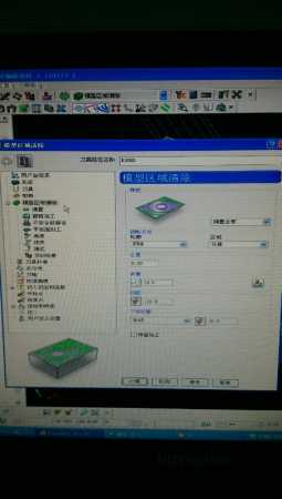

本人刚学PM想,求助各位大神,如图,pm偏置区域清除加工用17R0.8的飞刀锣出这样的效果,下图圈圈的位置走不到,是怎么回事?谢谢

发表于 2015-1-24 12:51:21 | 显示全部楼层
你的刀聚集太大了 换吧小的

发表于 2015-1-24 17:13:57 | 显示全部楼层
你让肯定还有曲面挡住了, 只是在别的层里隐藏了吧.找到那个曲面,用曲面余量把那个曲面设忽略就可以了.
发表于 2015-1-24 22:23:30 | 显示全部楼层
只看图片话看到有什么问题。最好把文件发上来看下!
可能是有面给挡住了,试下用其它的格式转换行不行!
发表于 2015-1-26 16:20:01 | 显示全部楼层
有可能是其它曲面挡住或者不安全段移除那里设置有问题
