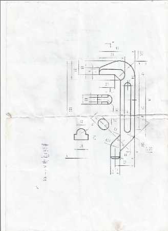

[数控编程] 这张图纸用加工中心能加工出来吗?
QQ登陆用户  发表于 2015-1-23 15:53:23 |阅读模式
求师傅讲解步骤!
发表于 2015-1-26 08:52:15 | 显示全部楼层
这种工件,主要是夹具设计出来就行了,CNC一般都能加工。 看你这个工件没什么要求,最好是铸造出来,外形都铸造到位,只加工几个台阶和U槽就好了。
发表于 2015-1-27 22:35:16 | 显示全部楼层
这个零件CNC不难加工,数量少直接翻面加工,数量多就要设计夹具
