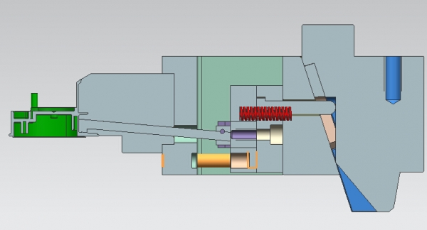

[注塑模具] 行位走斜顶
发表于 2015-1-21 21:42:05 | 显示全部楼层 |阅读模式
无可奈何花落去
1.rar
1.21 MB, 下载次数: 357
规划法规和法国

发表于 2015-1-22 08:59:21 | 显示全部楼层
基本结构没什么问题 有两个细节
1.行位行程有点大,导致整体行位加大
2.结构太复杂,可以参考案例
行位走斜顶 图85920
行位走斜顶 图85921
