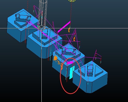

QQ图片20150121133335.jpg QQ图片20150121133410.jpg   为什么下面进刀在内部    外部进刀可以设置进刀和毛呸的距离值吗 QQ图片20150121134627.jpg   进刀是快贴到毛呸了  能不能使刀再离毛呸远点进刀

发表于 2015-1-21 14:32:38 | 显示全部楼层
把毛坯做大一点就可以了
PM开粗刀路是自动到外面下刀的
发表于 2015-1-24 22:18:35 | 显示全部楼层
把毛坯放大就可以了!希望可以帮到你!

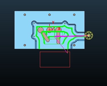

 楼主| 发表于 2015-1-31 11:31:35 | 显示全部楼层
优胜龚老师 发表于 2015-1-21 14:32
把毛坯做大一点就可以了
PM开粗刀路是自动到外面下刀的
QQ图片20150131112806.jpg QQ图片20150131112755.jpg 这个进刀点如何设置让在方块这边进刀          这个用了   有外向内     PM自动生成的刀路路径。
