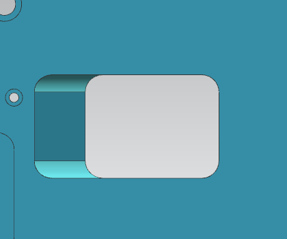

请教老师,线切割能割斜孔吗?怎么割?调角度还是垫?
我没在模具厂干,所以不知道这些,盼望老师解答。

可以,对于慢走丝,15度以下的,不用可以直接割

可以个,把机头摆个角度就好了,不过机头角度最好不要太大,角度大的话就得工件家角度了。

可以割斜孔的调整机头或者工件角度就可以 因机器而定
