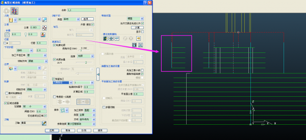

有两个问题;第一个问题是,pm10.0里面的进给之类的东西一开始就要设置好了,跟UG不一样,假如我精铣的时候我想改怎么办!改的话会不会把粗加工的那个也给改掉;
第二个问题就是,我残留加工有几条多余的刀路,这个是怎么回事,请教各位前辈
刀路和参数情况
刀路和参数情况

发表于 2015-1-21 10:38:51 | 显示全部楼层
一、进给、安全高度、进退刀和主刀路都是分开计算的,可以刀路生成后单独修改,修改精铣不会影响开粗
二、可以直接删除或修剪凌乱的刀路,进退刀会重新连接,不会过切
发表于 2015-1-25 21:45:13 | 显示全部楼层
刀路有多余用不到直接删, 没有必要在这些不必要的地方纠结这么多!!
