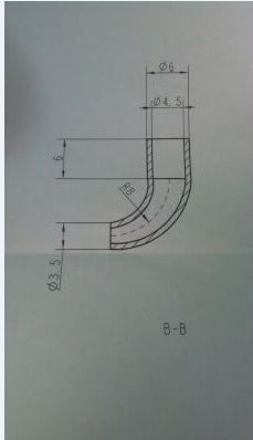

[注塑模具] 此零件如何脱膜,求高手指点

发表于 2015-1-20 19:47:27 | 显示全部楼层
简易型圆弧抽芯结构图
http://www.mjzl.cn/forum.php?mod ... 3&fromuid=28084
(出处: 模具资料网)
发表于 2015-1-20 19:48:40 | 显示全部楼层
设计巧妙的圆弧抽芯模具结构
http://www.mjzl.cn/forum.php?mod ... 1&fromuid=28084
(出处: 模具资料网)
发表于 2015-1-20 19:49:08 | 显示全部楼层
高难度圆弧抽芯-3D产品图-UG
http://www.mjzl.cn/forum.php?mod ... 8&fromuid=28084
(出处: 模具资料网)

楼上版主的几种方案都不适合楼主 楼主如果要做模具的话找我

首先,你得说是啥材质?塑料还是电木?
产品整个图案咋样?只见局部,不见整体,如何帮你出主意?
出料肯定由4.5直径口出。
