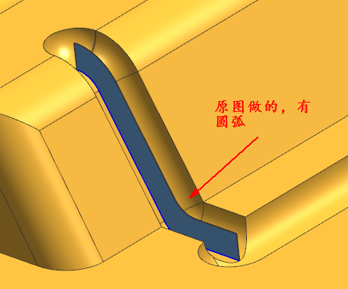

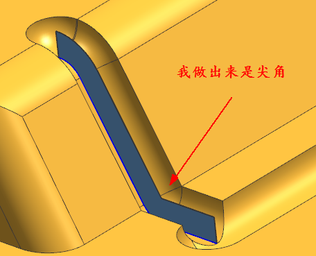

请看下图,为什么我做出来的是尖角,圆角是怎么做到的?

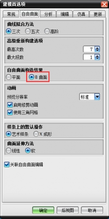

抽取边界,然后线倒角,再做网格曲面,主要设置如下
 楼主| 发表于 2015-1-20 09:37:22 | 显示全部楼层
能再请教老师,设置B曲面和平面有什么区别吗?
